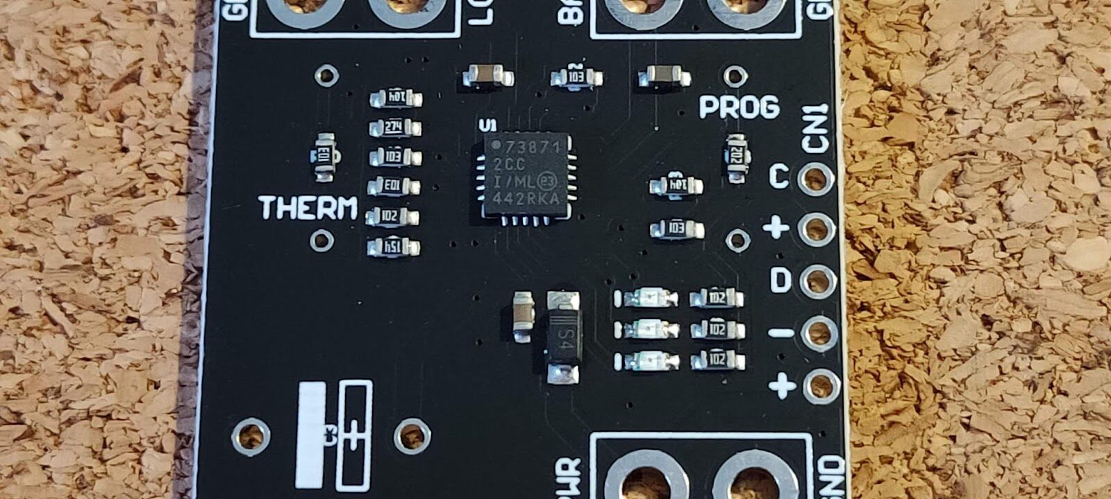

Scorrendo il secondo link sopracitato, arriviamo a notare l’utilizzo di una piccola scheda che utilizza il microcontrollore MCP73871.
Questo simpatico integrato ha un sacco di funzioni molto interessanti, tra cui appunto la possibilità di utilizzare la corrente fornita da una fonte di alimentazione, CONTEMPORANEAMENTE sia per la ricarica che per un carico.

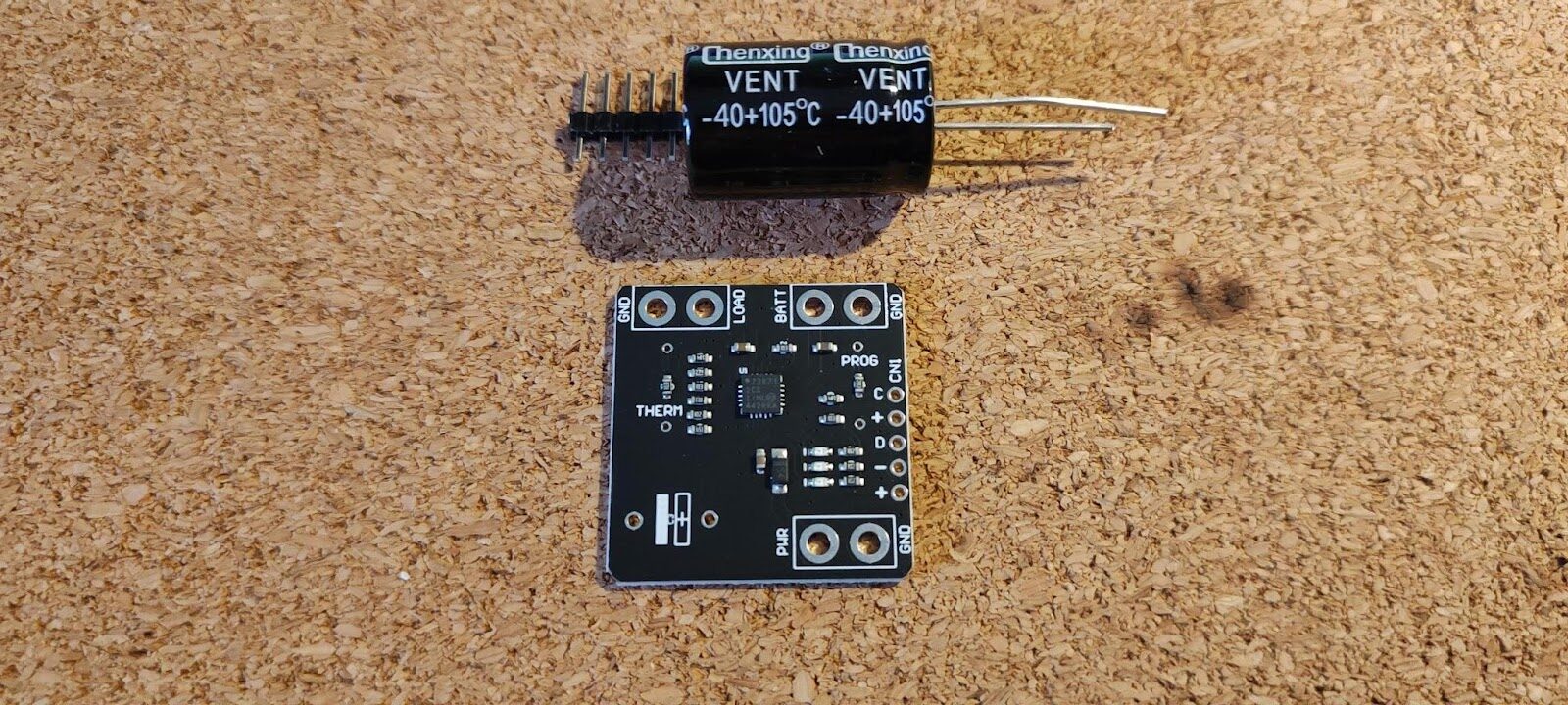

Acquistando la scheda in foto:
questa è già predisposta per poter essere utilizzata con un pannello fotovoltaico che dia una tensione di 5,5V-6V e fornisce una corrente di 500mA, quindi meglio usare un pannello che possa fornire almeno a 600mA-700mA.
Una caratteristica che mi ha colpito particolarmente è il funzionamento simile ad un MPPT, che cerca di sfruttare la massima corrente senza far droppare la tensione del pannello.
E’ possibile modificare la corrente di carica sostituendo una resistenza sul circuito, potendo così andare da un minimo di 50mA ad un massimo di 1000mA.
E’ presente anche l’attacco per un sensore di temperatura NTC da 10K da mettere sulla batteria.
